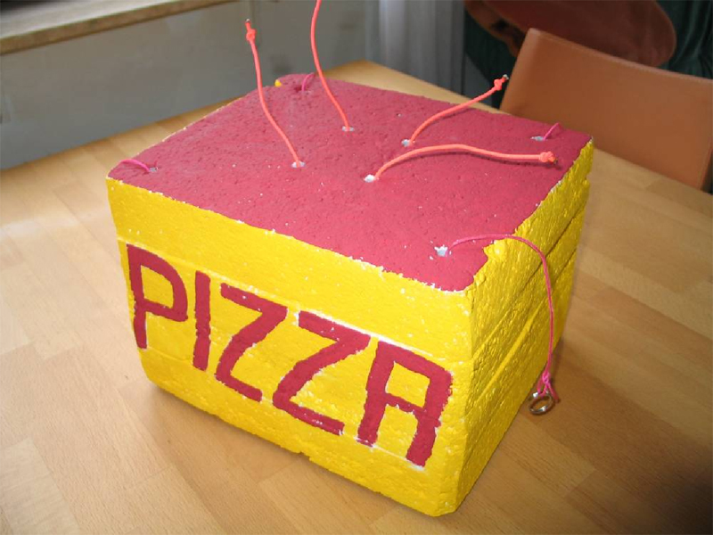

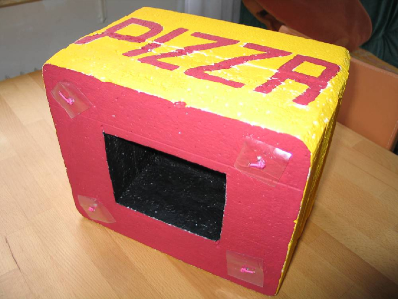

Entstanden ist der Prototyp des Kameraträgers „PIZZA- BOX“ (siehe Bild 1-2 im Anhang) aus Styropor. Vorteil dieses Materials: leicht, billig, gute Schock- Absorption. Nachteil, großvolumig, spezielle Befestigungs- Technik erforderlich.
Diese Erstversion ist noch etwas großvolumig. Es geht sicher auch kleiner und eleganter. Die Kamera wird im Innern des Styropor- Blocks einfach mit Leinen befestigt. An der Außenseite sind 4 Leinen mit denen die Konstruktion in die Kappe mittels Schlüsselringen eingehängt werden kann. Diese Leinen dienen auch der Justierung der Aufnahmeposition.

1) Rückseite der PIZZA-BOX
2) Vorderseite der Pizza- Box
